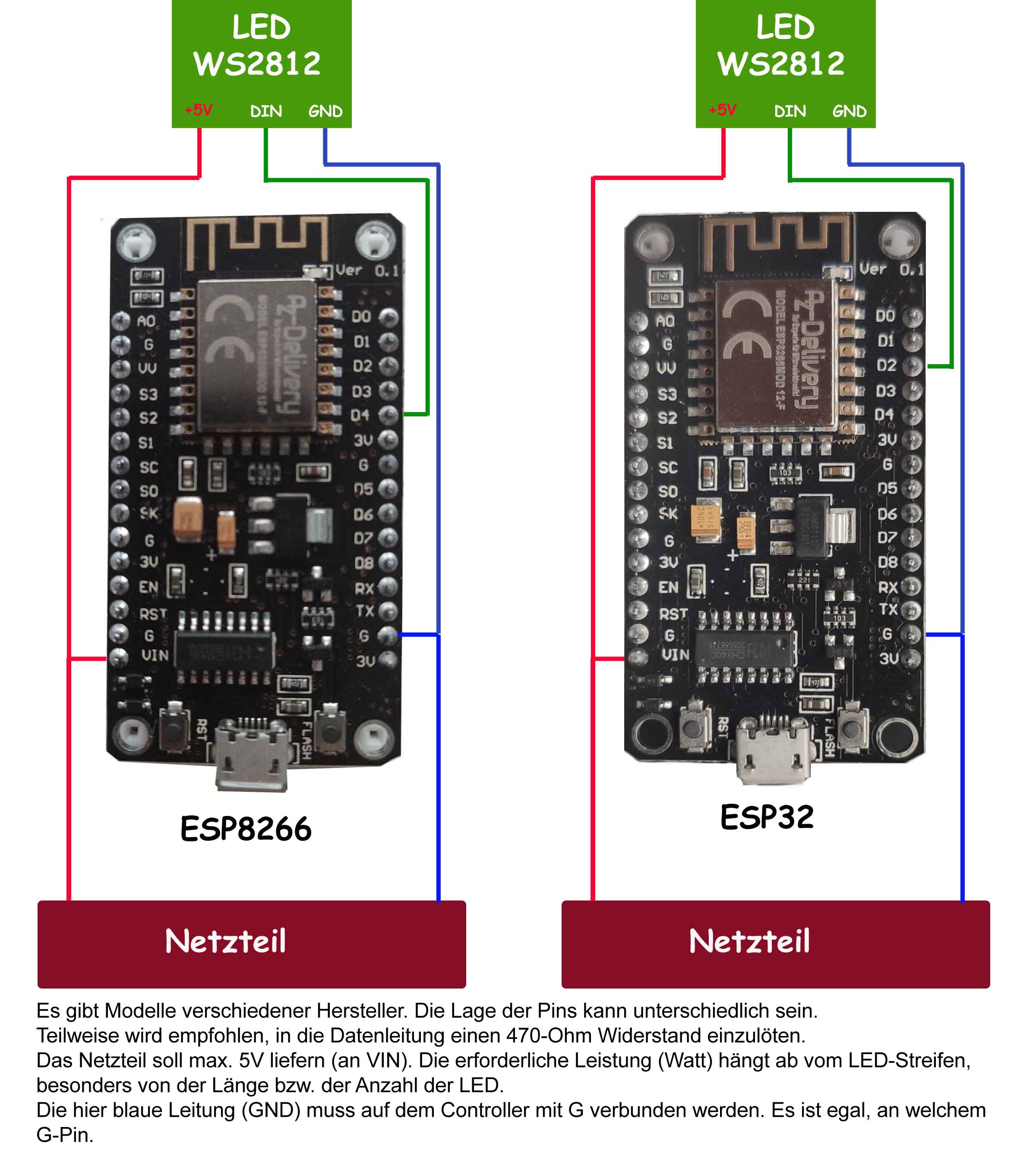

Re: ESP8266 Stromversorgung für LED WS2812E mit WLED
Ich habe meine bisherigen Erkenntnisse mal im Bild zusammen gefasst.
- ESP8266-ESP32-LED.jpg (308.83 KiB) Viewed 16013 times
- Posts: 969
- Joined: Sat Feb 03, 2018 7:02 pm
So ist es. Kabel von Netzteil zu LEDs sollte dick genug sein und kein mini Steckboard Kabel.
